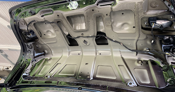

    Bei mir ist auch das HiFi-System verbaut und habe mir einfach für 270€ 2 Emphaser gekauft und meine Türen mit dem Alubutyl versehen.
    Danach war mir klar, das blecherne sind nicht etwa minderwertige Lautsprecher sondern das Mitschwingen der Bleche des Wagens.
    Die Bilder schrecken sicher etwas ab, aber es hat sich sehr gelohnt und war kein Hexenwerk.
    Sauberer glasklarer klang, weniger Fahrgeräusche, satter ins Schloss fallende Türen und im Sommer isolierte es auch die Wärme etwas.
