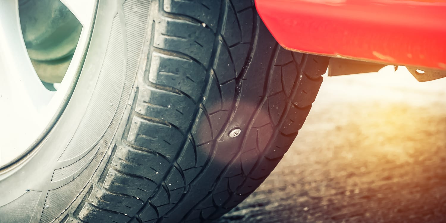

Auch diese Reifen ( Y / W ) dürfen bis zu einer Schadensgröße bis 3mm repariert werden.
Dann hätte ich aber mehr als Bauchschmerzen, mit so einer Pelle 200+x zu fahren.

Aber einen Reifen flicken und einen runderneuerten Reifen fahren sind 2 völlig verschiedene Dinge. Das eine ist eine wenige Millimeter große Schadstelle wo der Gummi mittels vulkanisieren mit einem sehr kleinem Stück Gummi neu verbunden wurde und dann von innen recht großflächig nochmals angeklebt ist. Da hier der Luftdruck mithilft die Schadstelle zu "verschließen" ist nicht mehr davon auszugehen das der Reifen hier Druck verlieren kann/ wird.
Ein runderneuerter Reifen wird bis kurz vor das Gewebe von seiner alten Lauffläche befreit ( ähnlich dem abschälen einer Orange ) und dann wird auf diese alte Gummimischung einfach ein neues Gummi vollflächig "geklebt". Da die "Ausgangsreifen" hier unmöglich immer gleich sein können und auch deren "Vorgeschichte" nicht bekannt ist, gibt es hier unzählige Gründe warum ein solcher Reifen versagen kann.
Du schreibst du warst nur im Auto wo das bei Tempo 220 passiert ist. Glück für euch das es noch gut ging, aber niemand kann die abschließend sagen was genau der Grund für das versagen des Reifens war.
Vielleicht war der Luftdruck eh schon zu gering oder zu hoch. Vielleicht hatte der Reifen einen unbemerkten Vorschaden... was auch immer.
Aber ja unterm Strich hätte auch ich weniger vertrauen in einen runderneuerten Reifen, aber keineswegs Bedenken, wenn MEIN Reifen wo ich gerade erst eine Schraube reingefahren habe repariert wird.

Der Stopfen wird auf der gesamten Länge und unten auf dem blauen mit Kleber eingeschmiert dann von innen nach außen durchgesteckt, dann wird dieser von außen mit einer Zange durchgezogen, bis die Gummiauflage aufliegt.
Die Gummauflage wird von innen mit einer Kunststoff Rolle angedrückt, dann vulkanisiert das mit dem Gummi des Reifen
wie gesagt, kann jeder tun wie er will. Bei mir (mein Wagen fährt knapp 300kmh) gibt's beim Thema Reifen und Bremsen keine Kompromisse.
Auch der ADAC empfiehlt für Hochgeschwindigkeitsreifen, dass man diese nicht mehr repariert:
"Vorsicht auch bei Hochgeschwindigkeitsreifen mit dem Geschwindigkeitsindex V (bis 240 km/h), W (bis zu 270 km/h) und Y (bis zu 300 km/h): Hier besteht auch bei fachgerechter Reparatur ein erhöhtes Risiko."
