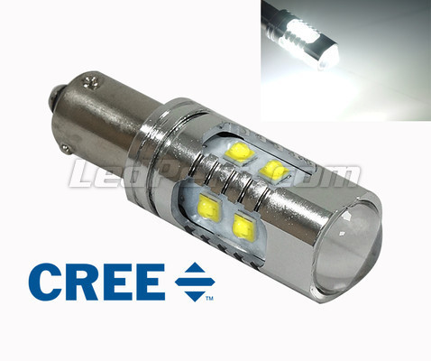

  • Ich habe heute meine Glühobst-Rückfahrleuchten beim G31 gegen LED getauscht. Super hell, viel mehr Kontrast beim Bild der Rückfahrkamera.
    Es muss aber unbedingt auf LED codiert werden, sonst bringt der BC eine Fehlermeldung „Ausfall Rückfahrleuchte“.
    LG
  • Jepp, wird häufiger gemacht - welche LED hast du verwendet?
    Ich war etwas enttäuscht, habe keine Unterschiede bemerkt (außer, man steht hinter dem Auto - aber das fällt auch nur minimal auf)...
    --> Gekauft wurden diese hier: https://www.ebay.de/itm/202710538250
    Der Durchmesser war hart grenzwertig, damit diese noch durch die Aufnahme passten (Ø9,2mm haben die Birnen), die Montage war dann sehr frickelig.
