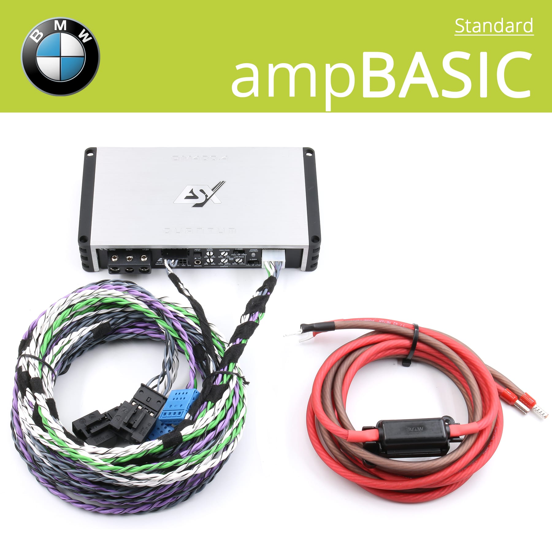

  • Ich empfehle dir die endtufe.
    4-Kanal Endstufe BMW | Plug and Play | 620W | einfache Installation | Carhifi Bünde
    4-Kanal Endstufe BMW Plug and Play:Die ESX QM 500.4 bietet mit der neuen Serie exzellente Klangergebnisse bei minimalen Abmessungen. Version für BMW F- und G-…
    www.carhifi-store-buende.de
    habe ich auch eingebaut mit den emphaser subs. Mit der endstufe werden die türlautsprecher mit angesteuert somit lauter und sauberer. Ist wirklich easy einzubauen vor allem bei einem mit umklappbaren Sitzen. Kann ich nur empfehlen. Kein remote und nach nicht mal 5 Minuten ist die endstufe aus selbst getestet.
    https://www.carhifi-store-buen…pbasic-4-kanal-verstaeker
    Das hört sich interresant an :/
    Hast du diesen auch ins Kofferraum eingebaut? Und ist das mitgelieferte Kabelbaum ausreichend lang ? Kannst du bitte mal erzählen wie genau du das eingebaut hast ?
  • Ja aber wie ist das bei dem ampBasic 4 mit dem ploppen ? So wie rephtra es meint .
    Da bei mir das Standard System eingebaut ist müsste ich ja die Signale direkt an dem navi vorne abgreifen, diesen Kabelbaum bis zum Kofferraum ziehen und von dort aus nochmal an alle Lautsprecher verteilen. ? oder wird das anders gelöst ? Weil so hört sich das garnicht nach plug&play an.
    G31 530D HA 12.2018 Luxury Line
    Einmal editiert, zuletzt von Tek1 ()
    ne du greifst das Signal von den subs ab und verlegt es vom Kofferraum links bis unter die Sitze musst ned mal irgend ein leist abziehen alles unter die leisten geschoben den Rücksitz abgehoben und alles verlegt bis zu den subwoofern unter den Sitzen 4 Schrauben vom Sitz und nach hinten gelehnt. Die kabel sind lang genug an jedem Kabel sind 2 Stecker damit du das Signal abgreifen kannst und bei mir gibt es kein plopen. Das ist nur ein beispielbild aber so funktioniert quasi die endstufe. Deswegen werden die Türen mit angesteuert. Also die subs musst du schon mittauschen die gleiche der Qualität von minderwertigen Kopfhörer :D schon peinlich was bmw in nem obermittelklasse wagen als Standart sound verkauft :/
