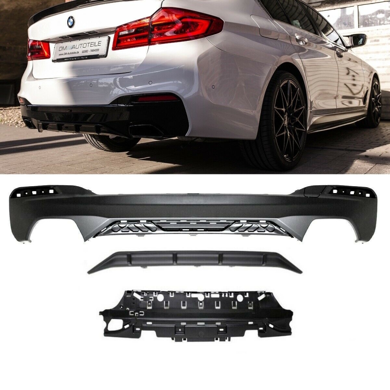

    ich möchte mir diesen Diffusor kaufen.
    Sport-Performance Heckdiffusor Diffusor Schwarz passend für BMW 5er G30 G31 M-Paket +ABE
    1x Sport-Performance Heckdiffusor passend für BMW 5er G30 Limousine / G31 Touring mit M-Paket ab Baujahr 2017 "passend für BMW 5er G30 Limousine / G31 Touring…
    dm-autoteile.de
    Hat jemand Erfahrungen mit dem Hersteller und weiß wofür das untere Teil auf dem Bild sein soll? Aus der EBA werde ich nicht schlau.
  • Das untere Teil ist im Original hinter der Heckstossstange verbaut und nennt sich bei BMW „Adapter Träger Blende Abgasanlage“.
    Diese muss gegen die mitgelieferte (die spezielle Aussparungen/Löcher enthält) getauscht werden. Heckstossstange muss also komplett abgebaut werden.
    Die Aussparungen sind erforderlich, da die vorstehenden Steckverbindungen, die das mittlere Teil mit dem oberen Teil verbinden, sonst vor diese „Adapter Träger Blende“ stoßen und alles dann nicht korrekt montiert werden kann.
    War bei mir genauso, als ich den Original BMW Performance Heckdiffusor montiert habe.
