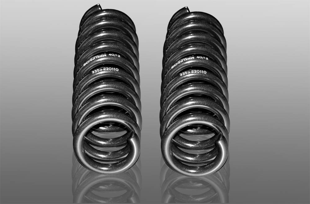

  • Laut vielen Erfahrungsberichten dürften folgende Maßnahmen den Fahrkomfort (bei vorhandenem M-Sportfahrwerk + Runflat-Reifen) verbessern:
    - auf nonRunflat-Reifen wechseln
    - Einbau von Eibach Pro-Kit Federn (VA)
    Edit:
    Möchtest Du unbedingt den Umbau bei BMW (z. B. Thema "Gewährleistung")
    machen lassen wollen, könntest du diese Federn von AC Schnitzer verwenden:
    Das sollen die EIBACH Pro-Kit Federn sein, mit AC Schnitzer Branding.
    Viele BMW-Werkstätten verbauen wohl eher AC Schnitzer als EIBACH.

  • Federn werden dir nicht helfen - was man als Nutzer als "hart" empfindet ist i.d.R. eine zu hohe Druckstufendämpfung im Fahrwerksdämpfer selbst (was die Einfedergeschwindigkeit des Dämpfers bestimmt). Diese ist beim M-Fahrwerk (neben einer 15mm Tieferlegung) auch straffer abgestimmt.
    Das Adaptive Fahrwerk kann diese Druckstufendämpfung dynamisch per Stellmotor im Dämpfer regulieren (was ich bei meinem auch sehr genieße). Dadurch erreicht man trotz gleicher Federrate eine unterschiedlich komfortable Dämpfung.
    Bei den hinteren Luftdämpfern wird (stark vereinfacht gesagt) nur die Stahlfeder durch einen Faltenbalg mit Druckluftpolster ersetzt, um eine Niveauregulierung zu ermöglichen.
    Klarer Nachteil des DDC Fahrwerks: Die Stelleinheit verschleißt natürlich auch und die Dämpfer sind WESENTLICH teurer gegenüber ungeregelten Teilen, falls die Verschleißgrenze erreicht ist...
