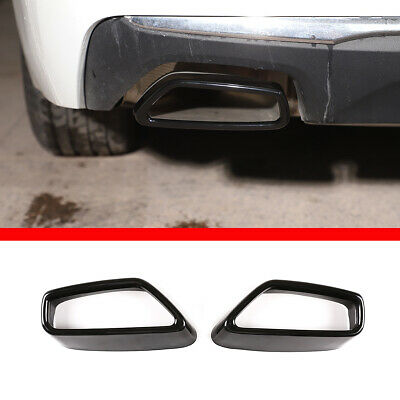

5er G30 / G31 schwarze Endrohre nachrüstbar?
  • Da brauchst du dir keine Sorgen machen, die Schelle ist ja verschraubt, also die kannst du 100x demontieren ohne Probleme zu bekommen ;)
    Und ich würde die IMMER demontieren, das dauert 5min und du kannst perfekt lackieren und zb mit nem IR Strahler trocknen.
  • Halb so wild, hab die Blenden heute getauscht, war ne Sache auf 10min.
    Die Blenden halten grundsätzlich mit, ja wie soll man das beschreiben, "gewellten Federblechen" und zusätzlich sind auf der Blende je zwei "Widerhaken", je einer auf der Ober- und Unterseite, die in flache Bügel am eigentlichen Endrohr einrasten.
    Mit einem flachen Schraubenzieher im Bereich dieser Widerhaken von vorne zwischen Endrohr und Blende rein, bissl sanfte Gewallt und schon haben sie sich gelöst. Die Neuen, oder in deinem Fall, lackierten Blenden einfach wieder aufstecken und ein bisschen mit der flachen Hand oder einem Gummihammer draufklopfen bis sie einrasten und gut ists.
    Habs auf der Bühne von nem Freund gemacht, ist nicht zwingend notwendig aber wesentlich entspannter als wenn man unter dem Auto liegen muss.
  • Ich bedanke mich für eure Antworten.
    Habe die Blenden ganz einfach per Hand abziehen können. Werkzeug war nicht nötig. Auch die Montage der lackierten Blenden ging völlig problemlos.
    Manchmal macht man sich grundlos verrückt.
    Nochmals danke!
