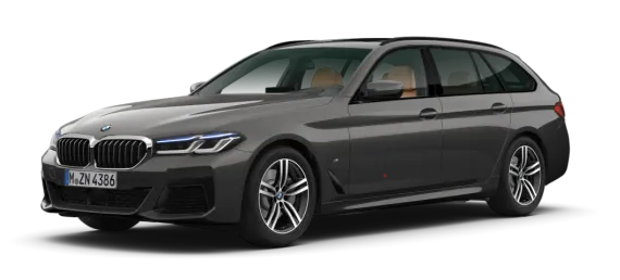

    ich bin aktuell auf der Suche nach einem gebrauchten 5er und bin mir noch bei mancher Ausstattung unsicher. Gesetzt ist für mich M-Paket, die AI-Lenkung, HuD, Sitz und Lenkradheizung, Sitzbelüftung, Keyless, 360 Grad und ein paar Assistenten. Bei manchen Dingen bin ich mir etwas unsicher, vielleicht könnt ihr eure Erfahrungen mitteilen:
    Massagesitze? Spielerei oder wirklich angenehm?
    Muss es HK sein oder ist das Hifi auch zu gebrauchen?
    Fahrwerk, ist das normale M-Sportfahrwerk immer noch komfortabel?
    Dieser erfüllt schon mal die Anforderungen, preislich für die Ausstattung wirklich gut. Leider 500km weit weg und kann somit nicht einfach mal eben gucken fahren. 18 Zoll ist zwar etwas klein, könnte man aber tauschen. Was mich hier etwas abschreckt, das Lenkrad sieht schon sehr speckig aus. Gibt es bei der Kilometerzahl sonst etwas was meist fällig wird?
    Vielen Dank vorab :)
  • Moin,
    bei dem Kilometerstand könnte der große Service anstehen , ebenfalls auf die Bremse vorne achten ,ist nicht gerade billig wenn es komplett getauscht werden muss.HK ist schon ein Unterschied zum normalen System . Die Lenkräder sehen größtenteils alle schlecht aus , bei mir damals mit 53tsd ....Leder schon teilweise mit Rissen . Bei einigen wurde es auf Kulanz ersetzt.

  • Der schaut Gut aus , und hat ne tolle Ausstattung....
    Garantie würde ich noch abklären....dazu steht nichts drin...
    bei dem KM-Stand.... , hat der bestimmt die ersten Reifen drauf...Auf Profiltiefe achten... , meine hatten bei kauf 53Tkm , 1,8-2mm....also runter..
    Hintere Bremsbeläge checken , ist so der Typische km Stand bei dem die Fertig sind...
    Das fehlende HK wäre für mich kein K.O kriterium , Das Hifi lässt sich gut aufrüsten , wenn noch bischen was investierst....
    Ich hab das HK drin , möchte es nicht missen....besonderst mit der B&O Codierung hört es sich echt gut an....
    hätte er es nicht gehabt , hätte ich aufgerüstet , gibt da teils gute kits die das HK übertreffen....
    Das M-Fahrwerk ist komfortabel......ein klein wenig straffer als serie....
    sind nur 10mm , aber dennoch sieht das Auto damit Normal aus...
    Ansonsten mit nem Gesunden Menschenverstand Checken.....
    Der ist von nem BMW händler , daher denk ich mal 80% safe...

  • Diese Preise heutzutage... Wenn ich kein Auto bräuchte, würde ich direkt versuchen meinen zu verkaufen, der ist ein paar Monate älter und hat damals 2020 mit nur 15.000 km weniger gekostet und das in Österreich mit der höheren Steuer.
    Aber konkret, HK ist OK, mehr nicht, erwarte weder extraklaren Klang noch druckvolle Bässe, Massagesitze haben mir noch nie gefehlt, das M Fahrwerk ist wirklich komfortabel aber auch straff genug damit es nicht schaukelt ohne poltrig zu sein oder kurze stöße grob durchzulassen. Hubauer ist eigentlich ein bekannt guter Händler, da würde ich mir keine Sorgen machen.

  • Der sieht gut aus, die Farbe gefällt mir. Ich habe das normale HiFi System und bin garnicht zufrieden damit. Die Harman Kardon Anlage eines Kollegen hört sich im direkten Vergleich deutlich besser an.
    Wie arni schon geschrieben hat die Reifen und die Bremsen checken. Die sind oft fällig bei dem km-Stand.

  • Sieht gut aus, müsste eigentlich auch Premium Selection von BMW haben. Guck mal auf der Website von BMW Ober der da auch angeboten wird.
    Mich würde die Anhängerkupplung stören, aber manche brauch so etwas halt. Und mir würden auch min. 2 Zylinder fehlen, wenn schon BMW dann min. Sechszylinder. Muss aber jeder selbst wissen.
