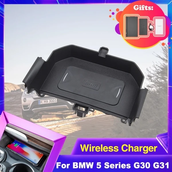

    Ich habe gesehen, dass es auch China-Nachbau-Versionen bei Aliexpress gibt.
    Vielleicht waren die Konstrukteure in dem Fall schlauer und haben das Fach etwas breiter gemacht?
    11,07€ 50%OFF | 15W Auto Wireless Charging Pad für BMW 5 Series G30 G31 520i 540i 518d 2017 ~ 2022 2018 2019 Telefon Schnelle ladegerät Panel Zubehör 2020 2021
    a.aliexpress.com

    Vermutlich aber nicht, im Prinzip müsste man ja an der Stelle des Handys noch eine Ausbauchung machen (Wenn dahinter im Auto überhaupt genug Platz ist)
    Das lässt sich durch den dadurch entstehenden Hinterschnitt aber im Spritzguss nicht mehr herstellen.
    Einfach breiter machen geht ja offenbar nicht weil man dann die Anschlussmaße nicht mehr trifft

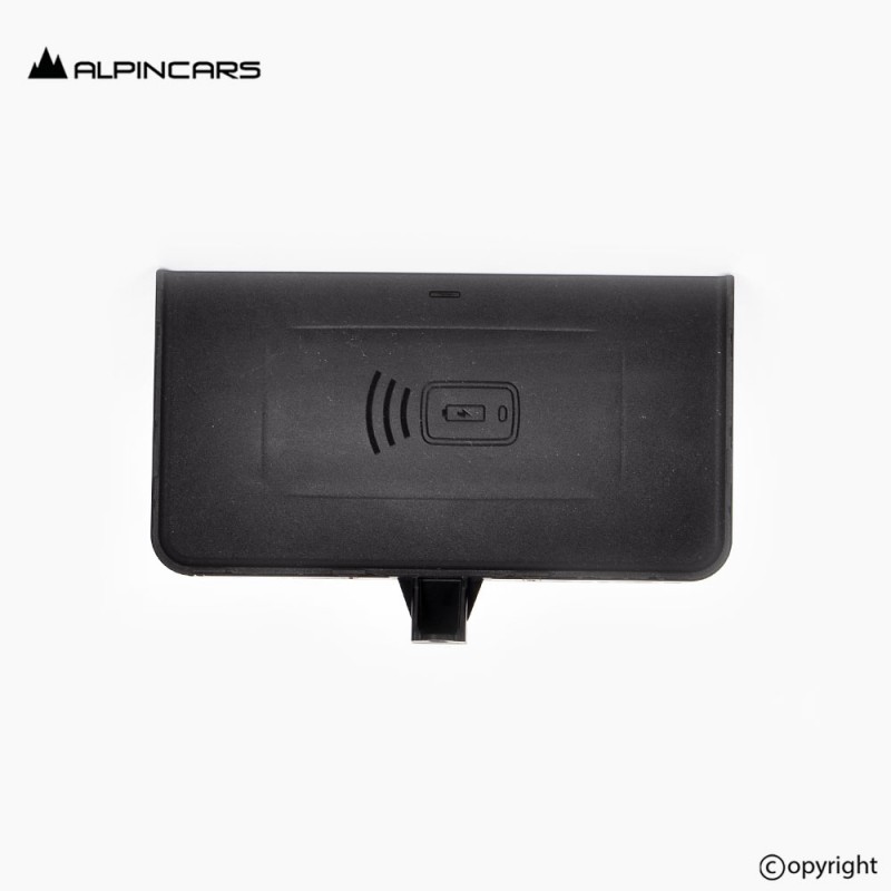

  • Gefunden
    https://www.amazon.com/dp/B093BMYGLL/
    BMW 5er F90 G30 G31 G38 6er G32 Induction charger 9107447 - Części BMW i MINI Sklep Alpincars Online
    Alpincars ➤ Szukasz produktu: BMW 5er F90 G30 G31 G38 6er G32 Induction charger 9107447? ⭐️ Świetnie trafiłeś! ⭐️ Znajdziesz go u nas i wiele innych…
    alpincars.com

  • In der Anleitung von Bimmerpost sieht es aber nicht so aus als ob da noch richtig Platz wäre.
    Allerdings braucht man ja auch nicht soo viel.
    Mein S23 ultra geht mit Hülle nicht rein, ohne kann man es gerade so "reinpressen"
    Also fehlen so 5-8mm, außer das Handy ist noch größer...
    Wären ja so 3-4mm pro Seite ...
