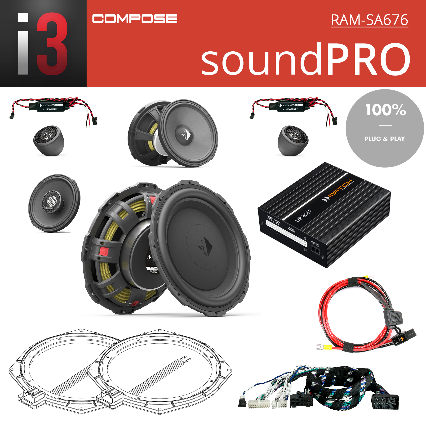

Was hältst Du hier von:
BMW Komplettsystem soundPRO RAM | Hifi Upgrade | Carhifi BündeBMW Komplettsystem soundPRO RAM: Fahrzeugspezifisches High-End Komplettsystem für BMW G-Serie inkl. DSP Endstufe für ab Werk verbauten RAM Modulwww.carhifi-store-buende.deÜberlege ich aktuell für meinen G30 LCI Limousine zu gönnen.
Audio: HIFI
LG
Das wird auf jeden Fall deutlich besser klingen als das HK.
Zitronenheindling hat es jetzt verbaut mit den originalen Lautsprecher von HK. Das gelieferte File war absolut nicht gut im Vergleich zu dem was ich ihm gegen habe.
Ich glaube er meinte aber auch das ist schon nochmal ein großer Unterschied zu den Helix Lautsprechern. Aber es klingt trotzdem ganz gut. Er kann sicherlich dazu mehr sagen und es genauer erklären.
Die i3 von Helix in dem Set das du verlinkt hast w3p0wer sind sicherlich besser als die Serien HK Lautsprecher. Der i5 Tieftöner sowieso. Denke damit fährst du sehr gut wenn die richtig eingestellt sind.
