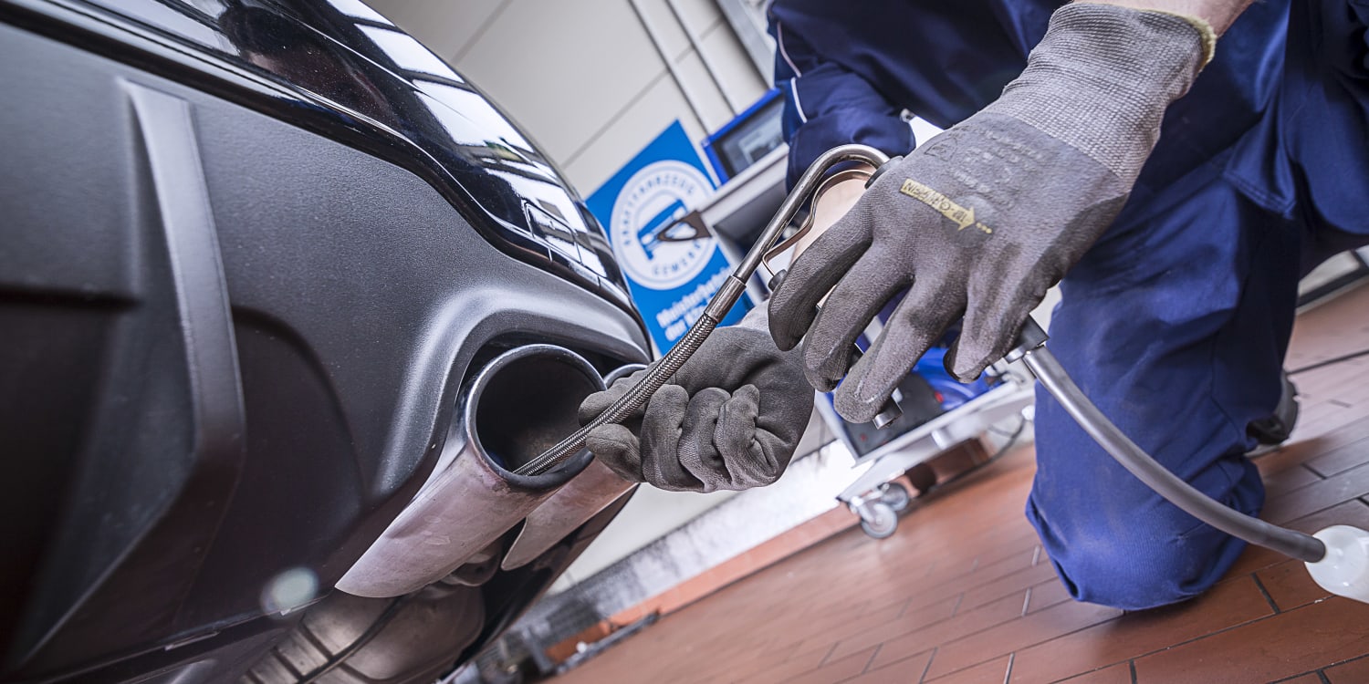

    Probleme beim Partikelfilter: Auch neue Fahrzeuge fallen beim "TÜV" durch
    Pkw mit Diesel-Partikelfilter fallen schon bei der ersten Hauptuntersuchung (HU) durch. Die Hintergründe.
    www.adac.de
