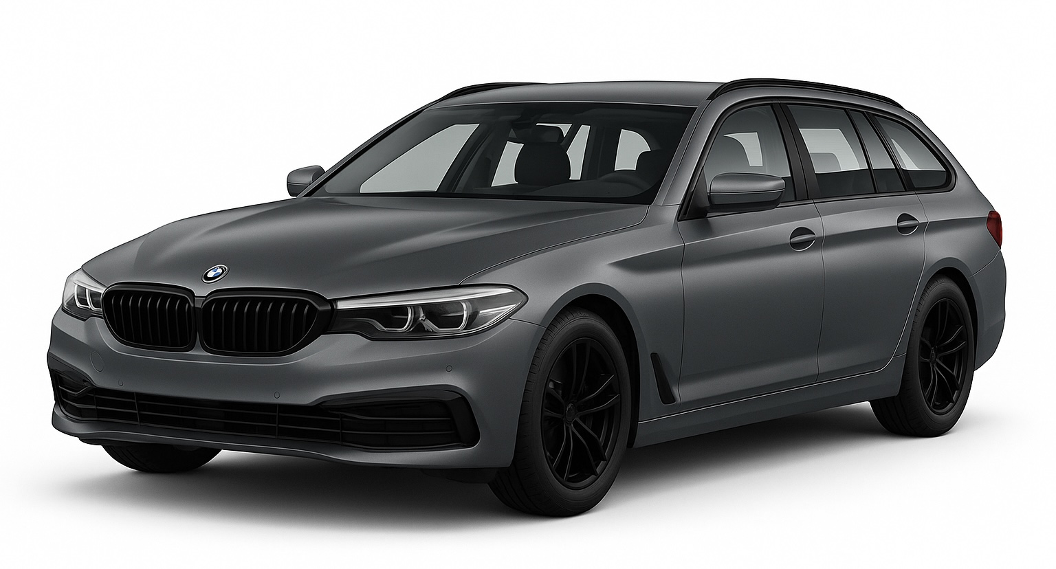

G31 Luxury Line, Bj 2017, Mediteranblau - Umbau auf M-Sport
  • So, die letzten Einträge zum M-Sport Umbau sind jetzt schon ein Jahr alt, aber Gut Ding will Weile haben.
    Ich habe einen G31 Luxury Line, Bj 2017 und wollte diesen auf M-Sport umbauen. Also mal ein wenig gegoogelt und zu dem Schluss gekommen, dass dies nur mit OEM BMW-Teilen geschehen soll.

    Da mein Fahrzeug noch individuell mit schwarzem Dachhimmel und Shadowline ausgestattet ist, macht das einen runden Look wie ich finde.
    Es hat zwar lange gedauert, aber mir gefällt die Optik so deutlich besser.
