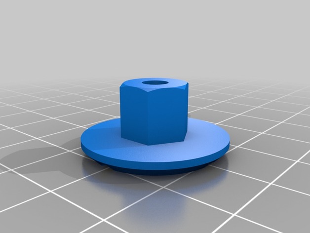

Verschiedene BMW Kabelhalter/Klipse aus Thingiverse abgerufen, gedruckt mit PLE.
Gerade diese 8er Plasticknüsse mit der breiten Krempe, sind in den Radläufen hinten auf beiden Seiten verloren gegangen.

8er Plasticknüsse
hast Du da zufällig noch den link, finde es leider nicht, Danke Dir
