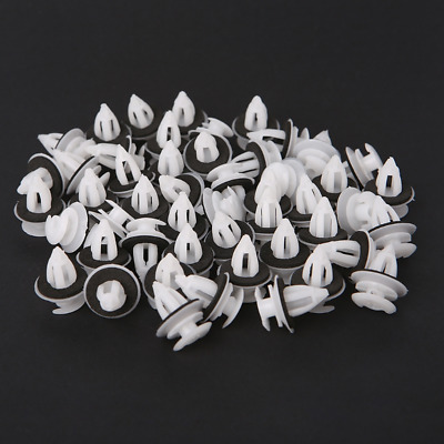

    Beim G31 ist es ja noch leichter als beim G30, da bist du in 5min bis zum Verstärker vorgedrungen, Kofferraumboden raus und dann die linke Seite einfach rausklipsen, sollten dort auch schrauben sein, so hab ich das vergessen, aber wenn man davor steht ist das eigentlich selbsterklärend, keine Angst, da kann nix kaputt gehen.
