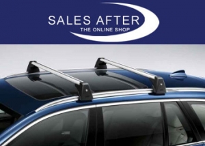

Moin,
laut SalesAfter passt der Träger vom F11 auf den G31:
BMW Grundträger 5er F11 G31 Touring mit DachrelingOriginal BMW Grundträger/Querträger/Dachträger für 5er F11 und G31 Touring Modelle mit Dachrelingwww.salesafter.euGruß Andreas

Moin,
habe heute mal die Grundträger vom F11 an den G31 gebaut, da morgen ein Skitag mit meinen Töchtern ansteht
Der alte Grundträger vom Kombi passt absolut problemlos!Gruß Andreas
