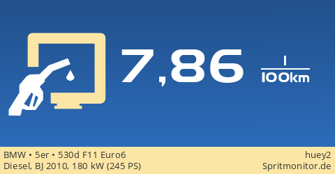

    Hab mal noch 2 Bilder angehangen vom alten 2010er F11.
    Nicht nur BMW, mein Micra hatte auch 6b ohne AdBlue.
    Davon mal abgesehen das es hier nicht darum ging welcher nun toller war ;) so war es definitiv erstaunlich das BMW in der Lage war einen 3l 6 Zylinder Diesel mit Euro6(b) im Jahre 2010 zu bauen und zwar ohne zu bescheißen. (Habe alle möglichen Institutionen nachgemessen) Das kostete damals noch Aufpreis und ich hatte einen F11 Bj. 2010 mit Euro 6 und habe das erst nach dem Kauf festgestellt. Das ganze lief sogar ohne Adblue. Es gibt ein Gespräche zwischen VW Managern wo sie sich "wundern" wie BMW das macht.
